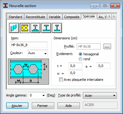

L’onglet Spécial permet de définir des sections spéciales (sections à âme ondulée, sections ajourées, sections soudées : SFB, IFBA et IFBB). Les figures ci-dessous illustrent l'onglet Spécial de la boîte de dialogue Nouvelle section.
Vous pouvez définir les types suivants de coupes spéciales :
Remarque : Il faut ajouter que pas toutes les barres à sections spéciales sont dimensionnées dans les modules de dimensionnement acier/aluminium. Les barres à âme ondulée ne sont dimensionnées que d’après la norme acier polonaise. Les barres soudées SFB, IFBA et IFBB ne peuvent pas être dimensionnées dans Robot.
