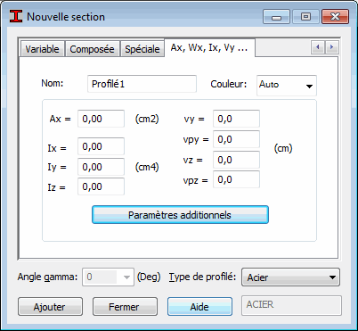

L'onglet Ax, Iy, Iz de la boîte de dialogue Nouvelle section permet de définir une section en spécifiant ses propriétés géométriques.
Pour chaque section, vous pouvez définir les caractéristiques suivantes :
- Nom - attribue une caractéristique (nom) à la section. (Robot attribue automatiquement un nom de section standard, tel que SECTION_VALUE_1).
- Couleur : permet de spécifier la couleur de la section.
- Propriétés de la section de base.
- Cliquez sur Paramètres supplémentaires pour ouvrir la boîte de dialogue correspondante (image ci-dessous). Cette boîte de dialogue vous permet de définir les valeurs de propriétés de section supplémentaires (facteurs de résistance au cisaillement, coefficients de rigidité en cisaillement et facteurs de résistance plastique) et de sélectionner un type de section (vous pouvez définir ici des dimensions propres au type de section).
Pour ajouter une coupe à la liste active :
- Renseignez les champs Propriétés de la section (au départ, tous les champs doivent contenir une valeur).
- Dans le champ Type de section, choisissez le type de barre que vous souhaitez attribuer à la section.
- Définissez la valeur de l'angle GAMMA.
- Attribuez un nom à la section ; si vous ne renseignez pas ce champ, un nom est automatiquement attribué à la sections (p. ex., Section_1).
- Cliquez sur Ajouter.
Remarque : Les propriétés de section définies sont utilisées dans la conception d'éléments de structure acier, aluminium ou bois. Le type de section choisi ne s'affiche pas dans la structure lorsque vous sélectionnez l'option d'affichage de la forme de section de barre.
