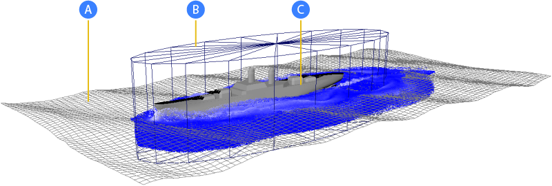

ガイド付きシミュレーションの要素
A. ガイド メッシュ
ガイド メッシュは液体のサーフェスを定義します。頂点の位置のアニメーションによって、シミュレーションをガイドする速度入力が決まります。メッシュのデフォメーションをコントロールすることにより、サーフェスの波の動きを芸術的にすることができます。
ガイド メッシュに bifrostVelocity という名前のカラー セットがある場合、このカラー セットはアニメートされた頂点の位置ではなく、ガイド頂点入力として使用されます。特に、(キャッシュされたジオメトリがある場合のように)メッシュのトポロジが変更される場合は、メッシュに bifrostVelocity カラー セットが含まれている必要があります。なぜなら、頂点の位置から速度を計算するには、1 つのフレームの頂点とその次のフレームの頂点の間に対応関係がなければならないからです。シーンが Maya 内で 1 cm 、Bifröst 内で 1 m のスケールにモデリングされている場合、RGB カラー チャネルはワールド空間の XYZ 速度成分(m/s)に対応します。
最適な結果を得るには、速度に水平方向と垂直方向の両方の成分が必要です。さらに、ガイド メッシュの「波」を、自然の波の動きとそっくりに動かす必要があります。波が極端に速いか遅い、または大きすぎる場合、シミュレーションにアーティファクトが発生したり、他の予期しない結果が生じる可能性があります。
一般的なワークフローでは、メッシュを使用して液体サーフェスのシミュレートされていない領域をレンダリングしてから、シミュレートされたレンダリングとシミュレートされていないレンダリングを合成中にブレンドすることもできます。
メッシュをガイドとして使用する代わりに、低解像度のシミュレーションを高解像度のシミュレーションのガイドとして使用することができます。「低解像度のシミュレーションを使用して Bifröst 液体をガイドする」を参照してください。
B. 放出領域
放出領域は液体の放出量を定義します。この方法で放出を制限すると、メモリと計算時間を節約できます。
図に示すように独立したメッシュを使用して放出領域を定義する代わりに、コライダとして使用されている同じメッシュを使用して、これらの周りの放出領域の厚さを指定することができます。
放出領域にはアニメーションとデフォメーションを両方行うことができます。領域が移動するにつれて、今まで空白であった領域に新しいパーティクルがシードされ、領域外に飛び出たパーティクルは、設定可能な期間が経過すると消滅します。
この放出領域はガイド メッシュを超えて水平方向に広がらないようにする必要があります。
C. コライダ
液体はボートや岩などのコライダと相互作用して、水しぶき、航跡、船首がたてる波などのエフェクトを作成します。
