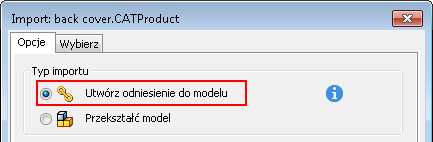

Importowanie jako model odniesienia AnyCAD: (pliki Alias, CATIA, SolidWorks, NX, STEP i Pro-E/Creo) (niedostępne w programie Inventor LT)
Jeśli projekt ulega zmianie, należy zwiększyć wydajność poprzez zaimportowanie go jako modelu odniesienia. Opcja Utwórz odniesienie do modelu zachowuje łącze do wybranego pliku, co umożliwia jego monitorowanie i aktualizowanie w programie Inventor w przypadku zmian modelu. Jeśli zostaną wprowadzone zmiany w pliku w odpowiednim produkcie po wykonaniu operacji importowania, zostaną one odzwierciedlone w pliku programu Inventor, a dalsze odniesienia również zostaną zaktualizowane.
Wyobraź sobie środowisko projektowe, w którym projekt standardowej klawiatury powstał jako model powierzchniowy utworzony przez projektanta przemysłowego przy użyciu innego programu CAD, np. SolidWorks. Geometria programu SolidWorks, geometria jest przekształcana (importowana) w programie Autodesk Inventor jako odniesienie do modelu w pliku zespołu. Zaimportowanie pliku w postaci odniesienia do modelu tworzy bezpośrednie skojarzenie między plikami programów SolidWorks i Inventor. Dodatkowe poprawki w projekcie są wprowadzane do oryginalnej geometrii programu Inventor za pomocą poleceń modelowania programu Autodesk Inventor. Nowa część jest umieszczana w zespole i wiązana z zaimportowaną geometrią.
W międzyczasie projektant przemysłowy kontynuuje modyfikację projektu programu SolidWorks, aby miał bardziej organiczny, ergonomiczny kształt. Ikona Uaktualnij na pasku narzędzi szybkiego dostępu sygnalizuje, że oryginalny zaimportowany plik został zmieniony od czasu pierwszego importu do programu Inventor. Teraz plik części programu Autodesk Inventor nie jest zsynchronizowany. Kliknięcie ikony Uaktualnij spowoduje wczytanie zmienionego zaimportowanego pliku i uwzględnienie zmian.
Uwaga: Podczas importowania geometrii jako odniesienia do modelu AnyCAD na dysku nie są tworzone dodatkowe pliki.
Ważne: Importowanie pliku STEP jako modelu odniesienia zaleca się, gdy użytkownik przewiduje tylko minimalne uaktualnienia pliku STEP. W przeciwieństwie do innych formatów plików CAD obsługiwanych przez funkcję Utwórz odniesienie do modelu aktualizacja pliku STEP jest nowym przekształceniem. Aktualizowanie odniesienia do pliku STEP może spowodować powstanie nierozwiązanej geometrii i uniemożliwić poprawną aktualizację zmian wprowadzonych w pliku programu Inventor.
Ogólna uwaga na temat plików STEP: aby uzyskać najlepsze wyniki podczas eksportowania pliku STEP z określonego produktu, należy użyć tego samego protokołu, opcji, nazwy pliku itp.

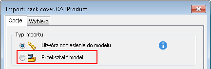

Importowanie jako model przekształcony AnyCAD (pliki CATIA, SolidWorks, Pro-E/Creo, NX, JT, Alias, Rhino, IGES, Parasolid, STEP i SAT)
Wybranie opcji Przekształć model powoduje utworzenie nowych plików programu Inventor, które nie są połączone z oryginałem. Użyj tej opcji, jeśli zamierzasz modyfikować model w nowym projekcie.
Operacja Przekształć model nie zachowuje skojarzenia z oryginalnym plikiem. W wyniku tego zmiany w oryginalnym pliku po operacji importu nie oddziałują na importowaną część albo zespół. Podobnie zmiany importowanej części albo zespołu nie oddziaływują na oryginalny plik.
Kiedy zespoły są importowane w programie Inventor jest podejmowana próba zachowania struktury zespołów i podzespołów z pierwotnego pliku.
Podczas importowania tworzone są podstawowe elementy programu Inventor reprezentujące geometrie i topologie znajdujące się w pliku źródłowym. Można użyć poleceń programu Inventor do dopasowania elementów podstawowych i dodania nowych do drzewa elementów programu. Nie można zmodyfikować oryginalnych definicji elementów podstawowych.

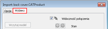

Importowanie selektywne do plików części i zespołów (tylko pliki CATIA, SolidWorks, Pro-E/Creo, NX, Alias, STEP, IGES i Rhino)
Jeśli nie ma konieczności importowania całego modelu, można określić, które bryły lub części uwzględnić (odpowiednio w przypadku pliku części lub zespołu). Należy importować tylko komponenty potrzebne w celu zwiększenia wydajności.
