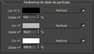

Interface
Cor nº1
Define a cor de uma partícula em sua criação.
Clique no botão à direita da amostra de cor para atribuir um mapa, em vez de uma cor sólida. A caixa de seleção ativa o mapa ativado ou desativado.
Idade nº1
Define a idade na qual uma partícula inicia a alteração de Cor nº1 à Cor nº2, expresso como um percentual do ciclo de vida da partícula.
Cor nº2
Define a cor de uma partícula em meia-idade. Também é possível atribuir um mapa para esta cor.
Idade nº2
Define a idade na qual a cor de uma partícula é igual a Cor nº2, expresso como um percentual do ciclo de vida da partícula.
Cor nº3
Define a cor de uma partícula na sua morte. Também é possível atribuir um mapa para esta cor.
Idade nº3
Define a idade na qual uma partícula altera para Cor nº3, expresso como um percentual do ciclo de vida da partícula.
