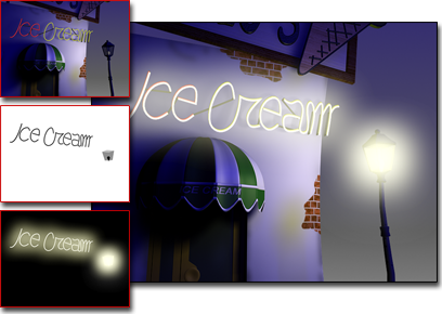

Imagem principal: G-Buffer usado para aplicar um brilho na iluminação da cena
Esquerda superior: A mesma cena sem brilho aplicado
Esquerda do meio: Objetos selecionados usando o G-Buffer
Esquerda inferior: Brilho aplicado aos objetos do G-Buffer
