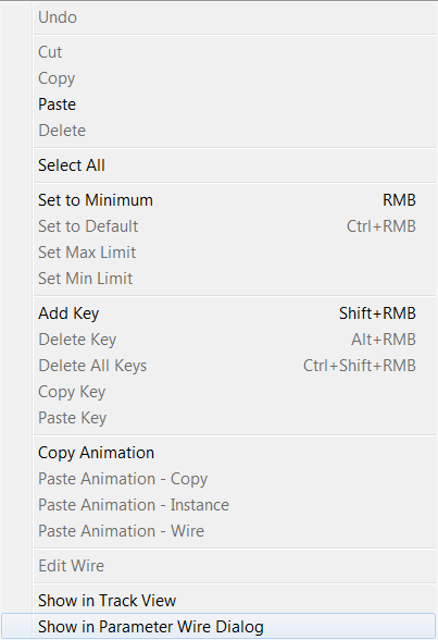

Menu giratório de clique com o botão direito
Para abrir o menu giratório de clique com o botão direito, clique com o botão direito do mouse no campo editável de um parâmetro animável. Este menu fornece opções para cortar, copiar e colar valores, arames e trajetórias de animação entre vários parâmetros de objeto. Ele também permite mostrar o parâmetro na Vista de trilha ou na caixa de diálogo Conexão do parâmetro.

Com exceção de Desfazer e de Selecionar tudo, cada um dos comandos a seguir tem efeito sobre o parâmetro que você clica com o botão direito do mouse. Não é necessário clicar primeiro no campo de valor. No entanto, para utilizar determinados comandos, como Copiar e Excluir, o valor a ser afetado deve ser realçado.
Desfazer
Reverte os efeitos da última ação.
Cortar
Remove o texto realçado a ser colado em outros lugares.
Copiar
Copia o texto realçado a ser colado em outros lugares.
Colar
Insere o texto cortado ou copiado no campo editável.
Excluir
Remove o texto realçado.
Selecionar todos
Realça todo o texto no campo ativo editável.
Nota: Para Selecionar tudo para trabalhar, o cursor do texto deve estar ativo no campo que você clica com o botão direito do mouse para abrir o menu. Para obter melhores resultados, primeiro clique no campo e, em seguida, clique com o botão direito do mouse no campo e escolha Selecionar tudo.
Definido como Mínimo
Redefine como 0 ou como o valor mínimo definido.
Definir como padrão
Redefine para o valor padrão.
Definir limite máximo
Define o valor máximo permitido.
Definir limite mínimo
Define o valor mínimo permitido.
Adicionar chave
Adiciona uma chave no quadro atual.
Excluir chave
Exclui uma chave do quadro atual.
Excluir todas as teclas
Exclui todas as animações do parâmetro atual.
Copiar chave
Copia a chave selecionada para ser colada em outro lugar.
Colar chave
Insere a chave copiada no campo.
Copiar animação
Copia o controlador de animação, incluindo todas as teclas de animação, para um buffer, que você pode atribuir a outro lugar ao colar.
Colar animação - copiar
Atribui uma cópia do controlador de animação no buffer para o campo clicado com o botão direito do mouse.
Colar animação - instância
Atribui uma instância do controlador de animação copiado para o campo a ser clicado com o botão direito do mouse.
Colar animação - Conexão
Abre a caixa de diálogo Conexão de parâmetro com o parâmetro copiado e o parâmetro de destino de colagem selecionado. É o equivalente a criar um parâmetro de conexão no viewport entre dois parâmetros.
Editar conexão
Abre a caixa de diálogo Conexão de parâmetro expandida e posicionada para exibir o controlador de conexão atribuído ao parâmetro selecionado.
Nota: Editar conexão só ficará disponível se uma conexão bidirecionalfor aplicada atualmente ao parâmetro clicado com o botão direito do mouse.
Mostrar na Vista de trilha
Abre uma janela Vista de trilha - Editor de curva, denominada "Selecionada", expandida e posicionada para mostrar o parâmetro selecionado. É muito útil para obter acesso rápido a uma determinada curva ou rastreamento.
Caixa de diálogo Mostrar na conexão do parâmetro
Abre uma caixa de diálogo Conexão de parâmetro expandida e posicionada para mostrar o parâmetro selecionado.
