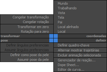

Animação de menu quadrado
Este menu em quadrantes inclui os comandos usados na animação de maneira conveniente.
Interface
Quadrante de coordenadas
Permite alterar o sistema de coordenadas de referência ativo.
Defina o quadrante
Definir quadro-chave
Define uma chave no quadro atual. Chave definida ou Chave automática não precisam estar ativas.
Mostrar alternância de trajetórias
Alterna a exibição das trajetórias.
Excluir animação selecionada
Exclui quaisquer teclas de animação existentes para todos os objetos selecionados, bem como a animação de subobjetos. Cada objeto permanece em seu estado no quadro no qual você usar este comando.
Gerenciador de reação
Abre a caixa de diálogo Gerenciador de reação.
Dope Sheet
Abre o editor Dope Sheet.
Editor de curva
Abre o Curve Editor.
Quadrante da pose
Definir ângulos de preferência
Para uma hierarquia com IK independente de histórico (altura de instrumento) aplicado a ela, define o ângulo preferido para cada estrutura na cadeia.
Assumir ângulos preferidos
Para uma hierarquia com IK independente de histórico (altura de instrumento) aplicado a ela, copia os canais de ângulo preferidos X, Y e Z de cada estrutura e os coloca em seu subcontrolador de rotação FK.
Definir como Pose da Pele
Armazena a posição, rotação e escala atuais dos objetos selecionados como Pose da Pele. Consulte Comandos de Pose da Pele.
Assumem Skin Pose
Faz com que os objetos selecionados sejam na armazenados Skin Pose. Consulte Comandos de Pose da Pele.

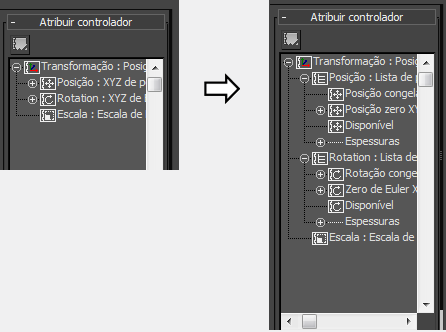

Congelar transformação
Substitui os controladores de posição e rotação atuais do objeto selecionado ou do objeto por controladores da lista contendo a configuração de congelamento de transformação. Esta configuração compreende um controlador de posição congelada (Bezier)/Rotação (Euler XYZ) seguido por um controlador "zero...", que utiliza o controlador padrão para a transformação (posição XYZ e Euler XYZ, respectivamente). Uma vez que você tenha “congelado” uma transformação de objeto, é possível voltar para a sua posição e orientação como congelado com o comando Transformação para zero (consulte a seguir).
Configuração do controlador antes (esquerda) e depois (direita) de aplicar Congelar transformação
Dica: É possível utilizar este comando para aplicar os controladores da lista para posição e rotação para vários objetos simultaneamente, que não é possível com o recurso padrão Atribuir controlador. Isso é particularmente útil quando você deseja usar o parâmetro de fio ou expressões para animar os membros de uma hierarquia. Se uma transformação somente tem um controlador, animá-la (ou o primeiro controlador em uma lista) usando o fio ou uma expressão sempre utiliza o sistema de coordenadas do objeto pai (que, se o objeto não tiver um objeto pai, é o sistema de coordenadas universal), enquanto a maioria desses casos chama uma animação no sistema de coordenadas local do objeto. O último requer o fio para o segundo controlador em uma lista de controladores e como "Congelar" uma transformação de objeto cria uma lista de dois controladores para posicionar e rotacionar, na qual o segundo controlador é o padrão para sua transformação, então se torna fácil conectar-se ao segundo controlador. Ou, para utilizar uma expressão, substitua o segundo controlador com um controlador de expressão.
