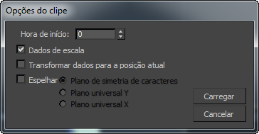

Caixa de diálogo Opções de corte
Essa caixa de diálogo é aberta ao carregar um clipe salvo.
Hora de início
O quadro em que o clipe será iniciado.
Dimensionar dados
Quando ativado, o tamanho dos dados salvos é ajustado para a configuração de CATUnits do equipamento atual. Consulte Noções básicas das CATUnits.
Transformar dados na posição atual
Quando ativado, a animação é deslocada para iniciar na posição atual do equipamento.
Espelho
Quando ativado, os dados da animação são espelhados no plano de coordenadas escolhido:
  • Plano de simetria do personagem O personagem é espelhado da esquerda para a direita em si mesmo.
  • Plano Y do mundo O personagem é espelhado no plano YZ do mundo.
  • Plano X do mundo O personagem é espelhado no plano XZ do mundo.
