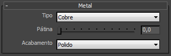

- Tipo
Define a cor base e a textura do material e controla quais propriedades são usadas.
Alumínio(O padrão). Para Alumínio, é possível alterar o acabamento.

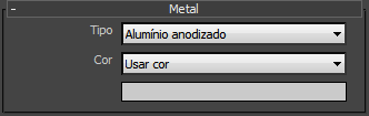

Alumínio Anodizado para Alumínio Anodizado, é possível alterar a cor.
Cromo para Cromo, é possível alterar o acabamento.
Cobre para Cobre, você pode alterar a pátina e o acabamento.
Latão Para Latão, é possível alterar o acabamento.
Bronze para Bronze, é possível alterar a pátina e o acabamento.
Aço Inoxidável para Aço Inoxidável, é possível alterar o acabamento.
Zinco para Zinco, não há mais opções.
- A Cor (somente aparece para Alumínio Anodizado)
Permite definir uma cor personalizada para alumínio anodizado.
- A pátina (aparece somente para Cobre e Bronze)
Permite definir pátina para o Cobre ou Latão. Quanto maior o valor, maior a quantidade de pátina. Faixa: 0 até 1,0. Padrão=0,0.
- Concluir (não aparece para Alumínio Anodizado ou Zinco)
Permite definir um acabamento de superfície para o Alumínio, Cromo, Cobre, Latão, Bronze ou Aço Inoxidável.
Polido(o padrão).
Semipolido
Acetinado
Escovado

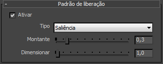

A implementação do Padrão de Relevo
- Ativar
Quando ativado, aplica um padrão de relevo ao material. Padrão=desativado.
- Tipo
Permite selecionar um padrão de relevo predefinido ou criar um padrão personalizado.
Serrilha(o padrão).
Placa em forma de losango
Placa xadrez

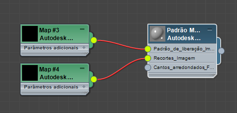

Imagem - Personalizada permite que você escolha o bitmap para controlar o padrão de relevo.
- Imagem (aparece somente para Imagem - Personalizada)
Quando personalizada - imagem é o Tipo ativo, clique para especificar um bitmap para o padrão de relevo.
- Valor
Controla a altura do relevo. Faixa: 0,0 até 2,0. Padrão=0,3.
- Escala
Ajustes da escala do padrão de relevo. Intervalo: 0.0 a 5.0. Padrão = 1.0.

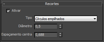

Implementação de Recortes
- Ativar
Quando ativado, permite o uso de mapas de Corte para o material. Padrão=desativado
- Tipo
Permite escolher um padrão de corte predefinido ou criar um padrão personalizado.
Para os padrões de corte que permite ajustar as dimensões, os valores estão definidos em polegadas.
Círculos Escalonados(O Padrão). Para o padrão de círculos escalonados, é possível definir um diâmetro e uma distância de Espaçamento de Centro.
Os Círculos Retos para o padrão de círculos retos, é possível definir um diâmetro e uma distância de Espaçamento de Centro.
Os Quadrados para o padrão de quadrados, é possível definir um tamanho e uma distância de Espaçamento de Centro.

O Personalizado para o padrão Personalizado, o botão Imagem permite escolher um mapa para gerar cortes. O valor padrão de tipo de mapa é o Autodesk bitmap, mas é possível selecionar um tipo diferente utilizando os métodos padrão do Editor de Material.
