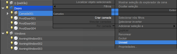

Aninhar camadas:
É possível criar hierarquias de camadas, chamadas de camadas "aninhadas", bastando arrastá-las para dentro de outras. A camada pai controla as propriedades de Ocultar/Congelar de todas as camadas filhas, mas outras configurações que podem ser herdadas por membros das camadas, como Controles de exibição e renderização, são controladas apenas pela camada pai imediata.
As camadas arrastadas agora estão aninhadas na camada de destino.
Remover camadas de sua hierarquia:
As camadas selecionadas são movidas para o nível superior da hierarquia de camadas.
