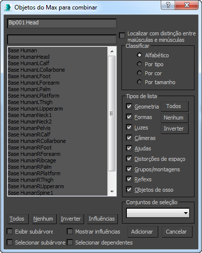

Adicionar objetos do Max
Abre a caixa de diálogo Objetos do Max para combinar, que lista todos os objetos que não são de bípede na cena. Essa caixa de diálogo permite adicionar objetos a serem controlados pela animação combinada, bem como nomear a combinação na qual eles estão contidos.
Essa caixa de diálogo é comparável ao Flutuador de seleção.
Nota: O nome padrão da combinação é o nó raiz com a maioria dos filhos na lista.
Nota: Os objetos somente podem ser adicionados em uma combinação de cada vez. Quando o objeto fizer parte de uma combinação, ele será removido da lista.
