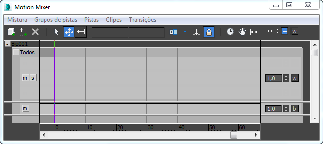

No Motion Mixer, você inicia o processo de mistura abrindo o Mixer e, a seguir, adicionando objetos a misturar e carregando, de seguida, clipes de movimento para trilhas de clipe. Uma trilha de clipe é criada automaticamente se um bípede for selecionado enquanto abrir o Mixer, mas você provavelmente precisa de mais para obter todos os movimentos que deseja usar com seu objetos misturados.
Quando você abrir o Mixer enquanto um bípede for selecionado, um grupo de trilha, uma trilha de clipe e uma trilha de equilíbrio são atribuídos ao bípede. Se um objeto não bípede for selecionado, o Mixer abre vazio.
1. Grupo de trilhas
2. Trilha de clipe
3. Trilha de equilíbrio
Esta seção discute trilhas de clipe. Para saber mais sobre grupos de trilhas, consulte Filtrar Trilhas do Mixer. Para obter informações sobre a trilha de equilíbrio, consulte Ajustar Peso da Trilha.

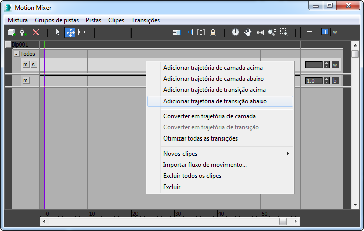

Tipos de Trilhas de Clipe
Existem dois tipos de trilhas para os quais você pode adicionar clipes:
Camada
Uma trilha para uma série de movimentos que não precisam de transições entre eles. Por padrão, uma trilha de camada é criada para um bípede quando você abre o Mixer.
Trilha de camada
Transição
Uma trilha alta com espaço para duas linhas de clipes. Você pode colocar um arquivo de movimento na camada superior e outro na inferior e colocar uma transição na área onde os dois clipes se sobrepõem. As transições nestas trilhas são semelhantes às transições de Fluxo de Movimento entre clipes.
Trilha de transição

Para adicionar uma trilha de Transição ou Camada a um grupo de trilhas:

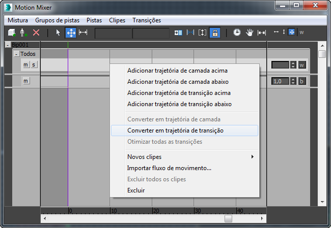

Para converter uma trilha de clipe de um tipo para outro:
