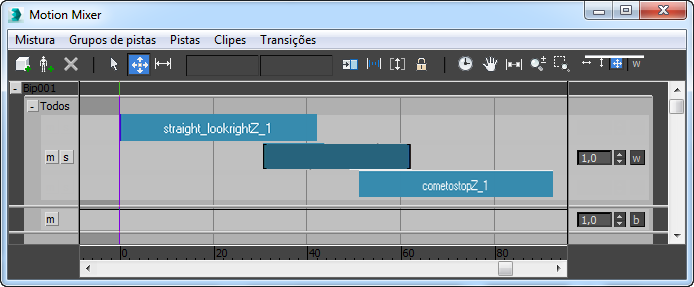

Quando dois ou mais clipes são inseridos em uma trajetória de transição, você pode criar transições entre dois clipes. Uma transição cria uma mudança constante e gradual de um clipe para outro.
Recorta e transiciona para a Trajetória de transição. As transições são mostradas como áreas escuras entre os clipes.

Transições são criadas automaticamente entre clipes quando você carrega os clipes em uma Trajetória de transição. É possível ajustar o ponto inicial ou final de uma transição, arrastando qualquer extremidade da transição para o Mixer.

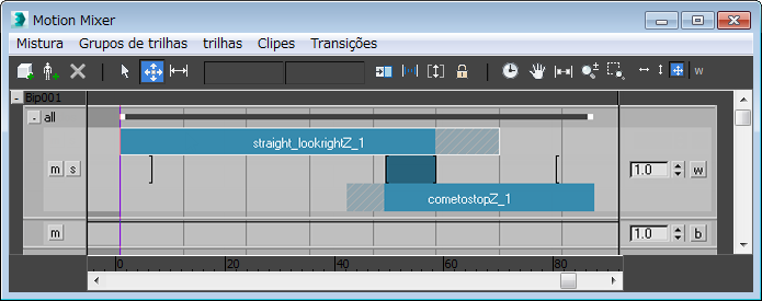

Quando uma transição aparecer com marcas de escotilha, isso indica que a transição é inválida. Isso pode ocorrer quando os suportes de um clipe forem invertidos, com o suporte externo antes do suporte interno. É possível corrigir este problema arrastando cada extremidade da transição para reverter as extremidades.
Uma transição útil pode ocorrer em qualquer lugar onde dois clipes se sobreponham. A parte não utilizada do clipe em qualquer lado da transição aparece com marcas de escotilha para indicar que essa parte do clipe não será usada na combinação. Esse tipo de transição é utilizado frequentemente para clipes com os pés, quando o melhor local para uma transição não é sempre na aresta de um clipe.
As partes hachuradas dos fechos não são utilizadas na combinação.

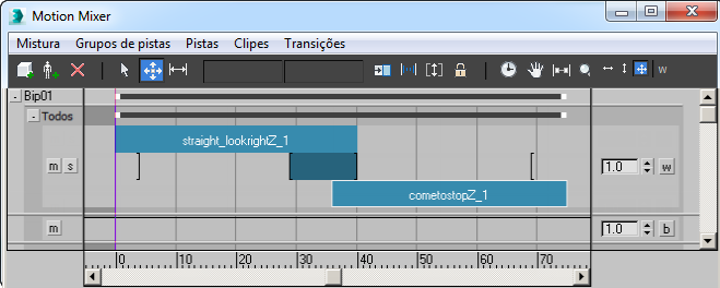

Em uma trajetória de transição, suportes de transição aparecem ao redor de cada transição e no início ou no fim de cada clipe que não esteja delimitado por uma transição.
Suportes de transição
Quando você carrega um clipe para uma trajetória de transição em que o clipe já existe, o clipe cria uma transição entre o último clipe na trilha e o novo clipe. A transição é criada na localização do suporte de transição do último clipe.
Você pode mover um suporte de transição para criar a transição automaticamente, exatamente onde você deseja, antes de carregar o próximo clipe. Esse recurso pode fazer com que seja muito rápido e fácil carregar uma grande série de clipes em uma trajetória de transição com transições corretas.
