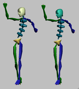

Bipeds com o mesmo conjunto de movimentos de corpo superior e inferior. Biped à esquerda tem compensação do equilíbrio, Biped à direita não tem.
Por padrão, o Mixer compensa por diferenças no movimento de corpo superior e inferior ao efetuar alterações leves nos movimentos da coluna e pélvis. Se o biped dobrar sobre a cintura, por exemplo, a pélvis será movida para compensar a mudança de peso, e a rotação da coluna será diminuída para ajudar o biped manter seu equilíbrio. Compensação de equilíbrio tem o objetivo de tornar o movimento do biped o mais natural possível.

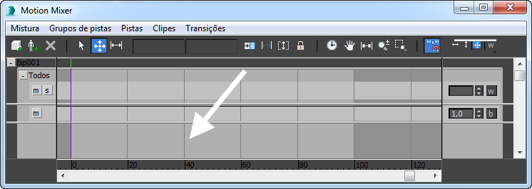

Dica: Se o rastreamento do equilíbrio para um biped não for exibido, clique em Preferências na barra de ferramentas do Mixer de Movimento e ative o equilíbrio de curvas na caixa de diálogo Preferências do Mixer.

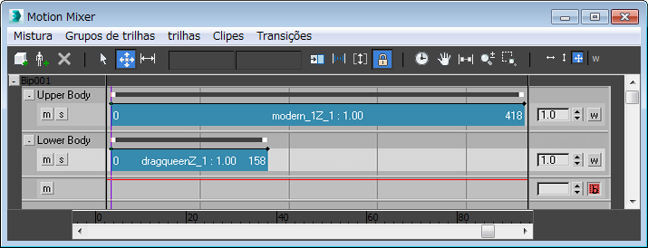

  1. Adicionar um biped para o Mixer e criar ao menos dois grupos de rastreamento para o Biped. Consulte Filtrando trajetórias do Mixer.
  2. Filtrar um grupo de rastreamento para utilizar movimento somente da coluna, braços e cabeça. Consulte Filtrando trajetórias do Mixer. Este grupo de rastreamento irá manter o movimento do corpo superior.
  3. Filtrar um outro grupo de rastreamento para se aplicar apenas às pernas, pélvis e rastreamento de COM. Este grupo de rastreamento irá manter o movimento do corpo inferior.
  4. Adicione um clipe com boa parte de movimento do corpo superior para o rastreamento do corpo superior. Consulte Importar Clipes para o Mixer.
  5. Adicionar um clipe com movimento do corpo inferior muito diferente para o rastreamento do corpo inferior.
  6. Clique em (Modo Peso do equilíbrio). Este botão está na extremidade direita do rastreamento de equilíbrio.
    A curva do peso se torna visível no topo do rastreamento de equilíbrio.

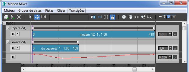

    Dica: Se você não puder ver a curva do peso, clique em Preferências para exibir a caixa de diálogos Preferências do Mixer, e ative as Curvas do Peso.
  7. Adicionar nós para a curva do peso e ajuste os nós. Para obter informações sobre como adicionar nós e Editar curvas do peso, consulte Ajustar peso de rastreamento.
    Quando o peso é definido em 0,0, o Mixer não irá ajustar o movimento da coluna e pélvis para compensar as diferenças no movimentos das partes superior e inferior do corpo. Valores entre 0,0 e 1,0 irão ajustar o equilíbrio em algum grau.

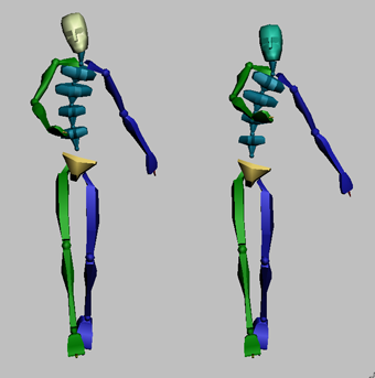

  3. Para ajustar o grau da compensação do equilíbrio horizontal na pélvis, altere o parâmetro Coeficiente Lateral. Valores menores fazem mais movimentos para frente e para trás na pélvis, enquanto valores mais altos usam mais movimento lado-a-lado para compensar.
  4. Para ajustar o grau no qual a rotação da coluna do movimento do corpo inferior é propagada no corpo superior, altere o parâmetro Propagação. Valores maiores rotacionam as articulações da coluna para seguir melhor o movimento da pélvis e COM.
    Bipeds com o mesmo movimento do corpo superior e inferior. Biped à esquerda tem a propagação definida como 0,0, biped à direita com propagação em 1,0.
