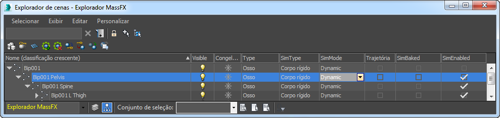

O MassFX Explorer é uma versão especializada do Scene Explorer dedicada a trabalhar com simulações do MassFX. Permite visualizar propriedades de simulação para todos os objetos na simulação e alterar propriedades como o tipo de corpo rígido e se certos corpos fazem parte da simulação.

Esta configuração também está disponível no menu clicando com o botão direito do mouse do MassFX Explorer escolhendo Dinâmico Modo simulação
Dinâmico. Também é possível alterar a configuração clicando na entrada do objeto na coluna SimMode e escolhendo a partir da lista suspensa.
Cinemático. Também é possível alterar a configuração clicando na entrada do objeto na coluna SimMode e escolhendo a partir da lista suspensa.
Estático. Também é possível alterar a configuração clicando na entrada do objeto na coluna SimMode e escolhendo a partir da lista suspensa.
Esta configuração também está disponível no menu clicando com o botão direito do mouse do MassFX Explorer escolhendo Dinâmico Incluir na simulação. Ou, também é possível alternar a configuração com a caixa de seleção SimEnabled do objeto.
Esta configuração também está disponível no menu clicando com o botão direito do mouse do MassFX Explorer escolhendo Dinâmico Excluir da simulação. Ou, também é possível alternar a configuração com a caixa de seleção SimEnabled do objeto.
