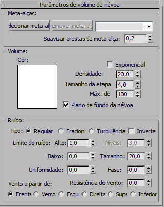

  5. Realce o volume de névoa na lista Atmosferas e clique em configuração para ajustar os parâmetros do Volume de névoa.
Para atribuir uma meta-alça a um volume de névoa no painel Ambiente:
  1. Na implementação dos Parâmetros do volume de névoa, clique no botão Seleção de meta-alça.
  2. Clique em uma meta-alça no viewport.
    O nome da meta-alça aparece no campo da lista situado à direita.
    Ao renderizar, o volume da névoa será limitado à forma da meta-alça.
Para remover uma meta-alça atribuída:
  1. Na caixa de diálogo Ambiente, vá para a implementação Parâmetros do volume de névoa
  2. Selecione o nome da meta-alça na lista suspensa.
  3. Clique em Remover meta-alça.
    Esta ação não exclui a meta-alça da cena, mas simplesmente a desvincula do efeito de névoa.

Grupo Meta-alças
Por padrão, o volume de névoa preenche toda a cena. No entanto, você pode selecionar uma meta-alça (um aparelho atmosférico) para conter a névoa. A meta-alça pode ser uma esfera, uma caixa, um cilindro ou uma combinação deles.
Selecionar meta-alça
Clique para entrar no modo de seleção e clique em um aparato atmosférico na cena. O aparelho contém o volume de névoa ao renderizar. O nome do aparato é adicionado à lista de aparatos.
Objetos de aparelhos múltiplos podem exibir o mesmo efeito de névoa.
Você pode selecionar meta-alças múltiplas. Clique em Selecionar meta-alça e, logo, pressione H. Isto abre a caixa de diálogo Selecionar objeto, que permite que você selecione vários objetos de uma lista.
Alterar as dimensões de uma meta-alça altera a região que a névoa afeta, mas não altera a escala da névoa e o seu ruído. Por exemplo, reduzir o raio de uma meta-alça esférica corta a névoa, e mover a meta-alça altera a aparência da névoa.
Remover a meta-alça
Remove uma meta-alça do efeito do volume de névoa. Selecione a meta-alça na lista e clique em Remover meta-alça.
[lista suspensa meta-alça]
Exibe as meta-alças selecionadas.
Suaviza as arestas da meta-alça
Suaviza as arestas do efeito do volume de névoa. Quanto maior o valor, mais suave serão as arestas. Intervalo = 0 a 1.0.
Dica: Não defina este valor como 0. Em 0, o Suavizar as arestas da meta-alça pode provocar arestas serrilhadas.
Grupo de volume
Cor
Define a cor da névoa. Clique na amostra de cor e, a seguir, selecione a cor que deseja no Seletor de cores.
É possível animar o efeito de cor alterando a cor da névoa em um quadro não zero com a Chave automática ativada.
Exponencial
Aumenta a densidade exponencialmente com distância. Quando desativada, a densidade aumenta linealmente com distância. Ative esta caixa de seleção somente quando você deseja renderizar objetos transparentes no volume a névoa.
Dica: Se você ativar o Exponencial, aumente o valor do Tamanho da etapa para evitar as faixas.
Densidade
Controla a densidade da névoa. Faixa=0 a 20 (qualquer valor acima disso tende a obliterar a cena).
Esquerda: Cena original
Direita: Maior densidade de névoa
Tamanho da etapa
Determina a granularidade da amostragem da névoa, a "qualidade" da névoa. Um grande tamanho de etapa cria névoa áspera (e de alguma forma, serrilhada).
Etapas máximas
Limita a quantidade de amostragem para que o calculo da névoa não demore para sempre (literalmente). Isso é especialmente útil quando a névoa é de baixa densidade.
Quando o Tamanho da etapa e Etapas máximas têm valores baixos, os resultados são serrilhados.
Fog Background
Aplica névoa função para o plano de fundo da cena.
Grupo de ruído
Direita: Ruído adicionado à névoa
Opções de ruído para o volume de névoa são comparáveis às opções de ruído para materiais.
Tipo
Escolha um dos três tipos de ruído para aplicar.
  • Regular A norma padrão de ruído.
  • Fractal Um padrão de ruído fractal iterativo.
  • Turbulência Um padrão de turbulência iterativa.
Inverter Inverte o efeito de ruído. Névoa densa se torna translúcida e vice-versa.
Limite do ruído
Limita o efeito de ruído. Faixa=0 a 1.0. Quando o valor do ruído estiver acima do limite Inferior e abaixo do limite Superior, a faixa dinâmica é esticada para preencher 0-1. Isso leva a uma descontinuidade menor (Primeira ordem ao invés de 0 ordem) no limite da transição e, portanto, produz menos serrilhado em potencial.
Alto
Define o limite superior.
Baixo
Define o limite inferior.
Uniformidade
A faixa varia de –1 a 1 e age como um filtro passa-alto. Quanto menor o valor, mais transparente é o volume, com discretas saliências de fumaça. Em torno de -0.3, a imagem começa a parecer ter poeira. Como a névoa se torna mais finas conforme esse parâmetro diminui, você provavelmente precisará aumentar a densidade ou o volume começará a desaparecer.
Esquerda: Névoa com ruído
Direita: Alterar a uniformidade cria uma névoa com "saliências"
Níveis
Define o número de vezes que o ruído é aplicado de forma repetitiva. Intervalo=1 a 6, incluindo valores fractais. Ativado somente para o ruído fractal ou Turbulência.
Tamanho
Determina o tamanho das gavinhas de fumaça ou névoa. Valores menores fornecem menores gavinhas.
Direita: Diminuindo o tamanho
Phase
Controla a velocidade do vento. Se você tiver Resistência do vento também configure para maior do que 0, o volume da névoa anima de acordo com a direção do vento. Sem a Resistência do vento, a névoa rotaciona no local. Como há uma trilha de animação por fase, você pode usar o editor de Curva de função para definir com precisão como deseja que a "rajada" de vento aconteça.
Resistência de vento
Controla a rapidez com a qual a fumaça se afasta da direção do vento, relativo à fase. Como mencionado acima, se a fase não estiver animada, a fumaça não se moverá, independentemente da resistência do vento. Fazendo com que a fase anime lentamente com uma grande força do vento, a névoa move mais do que gira.
Vento a partir de
Define a direção da qual vento está vindo.
