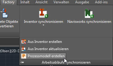

So starten Sie Process Analysis aus AutoCAD
Wählen Sie in AutoCAD Factory Registerkarte Factory Gruppe Arbeitsabläufe synchronisieren Prozessmodell erstellen aus.
So starten Sie Process Analysis aus Inventor
Wählen Sie in Inventor Factory Registerkarte Factory Gruppe Arbeitsabläufe synchronisieren Prozessmodell erstellen aus.
