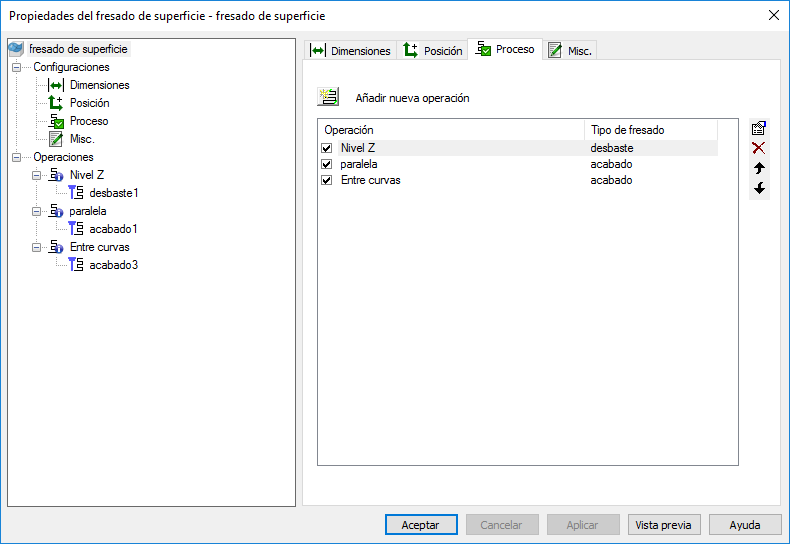

La pestaña de Proceso recoge las operaciones que se incluyen para el fresado de la figura en el orden en que suceden. Es posible eliminar operaciones deseleccionándolas. Permite personalizar operaciones y apagarlas para no sobrecargar la pantalla cuando se trabaja en operaciones posteriores.
Los botones tienen estas funciones:

Mover elemento hacia arriba cambia el orden de las operaciones en la figura de fresado subiendo la operación seleccionada un lugar.
Mover elemento hacia abajo cambia el orden de las operaciones en la figura bajando la operación seleccionada un lugar.
Borrar operación elimina una operación de la figura. Es posible desactivar operaciones deseleccionándolas. La casilla, cuando se selecciona, incluye la operación en la figura.
