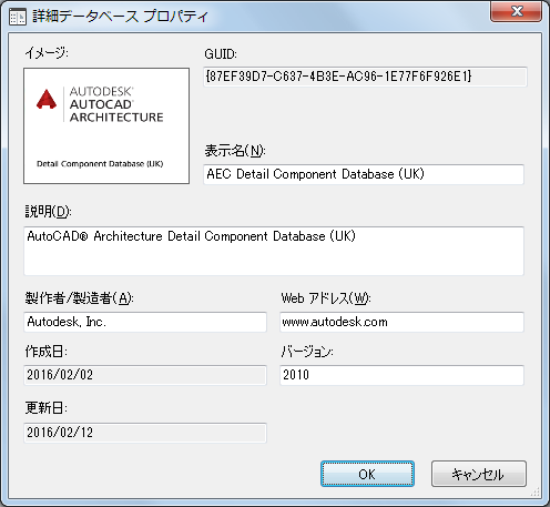

詳細コンポーネント データベースのプロパティを編集するには
詳細コンポーネント データベースのコンポーネントを編集するには、次の手順を実行します。
  1. [ホーム]タブ[詳細]パネル[詳細コンポーネント]をクリックします.
  2. [現在の詳細コンポーネント データベース]リストから、データベースを選択します。
  3. をクリックして、編集モードにします。
  4. ツリー ビューのルート ノードを右クリックして、[編集]をクリックします。
    選択したデータベースの[詳細データベースのプロパティ]ダイアログ ボックスが表示されます。
  5. 必要に応じて次のデータベース プロパティを編集します。
    プロパティ名 説明/指示
    イメージ [イメージ]ボックスを右クリックし、[イメージを指定]をクリックして、[パス キー]の値で指定した場所にある選択したグループで使うことのできるイメージを検索します。ここで選択するイメージは、作成中のデータベースが選択されたとき、詳細コンポーネント マネージャの[イメージ]タブに表示されます。このフィールドはオプションです。
    表示名 データベースの[Fingerprint]テーブルから取り出した名前。
    説明 詳細コンポーネント マネージャの[情報]タブに表示されるこのデータベースの説明文。このフィールドはオプションです。
    製作者/製造者 このデータベースの管理者または管理部門。このフィールドはオプションです。
    Web アドレス 製作者/製造者の URL。このフィールドはオプションです。
  6. [OK]をクリックします。
