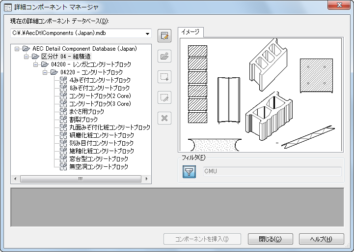

  3. 選択したデータベースの詳細コンポーネント テーブル レベルという階層で、以下のいずれかの方法でコンポーネントを探します。
    • 階層ツリー ビューのノードをテーブル レベルになるまで開き、次に名前を選択してその内容をダイアログ ボックスの下部のグリッドに表示させます。
      コンクリート組積造の表が表示された[詳細コンポーネント マネージャ]ダイアログ ボックス
    • [フィルタ]ボックスに単語または文字列を入力して、 をクリックするか、[Tab]キーまたは[Enter]を押します。これによって、入力した文字列を名前に含む任意のノードがすべて展開され、その文字列を最初のテーブル名に含むコンポーネント テーブルが表示されます。これは、名前が分かっているコンポーネントを探す方法としては速く行える方法ですが、複数のグループまたはサブグループが複数の分割の中で展開されます。必要なコンポーネント テーブルを格納している分割またはグループが分かっている場合は、ノードを手動で展開する方が速くできます。
      詳細コンポーネント マネージャ フィルタを使用する

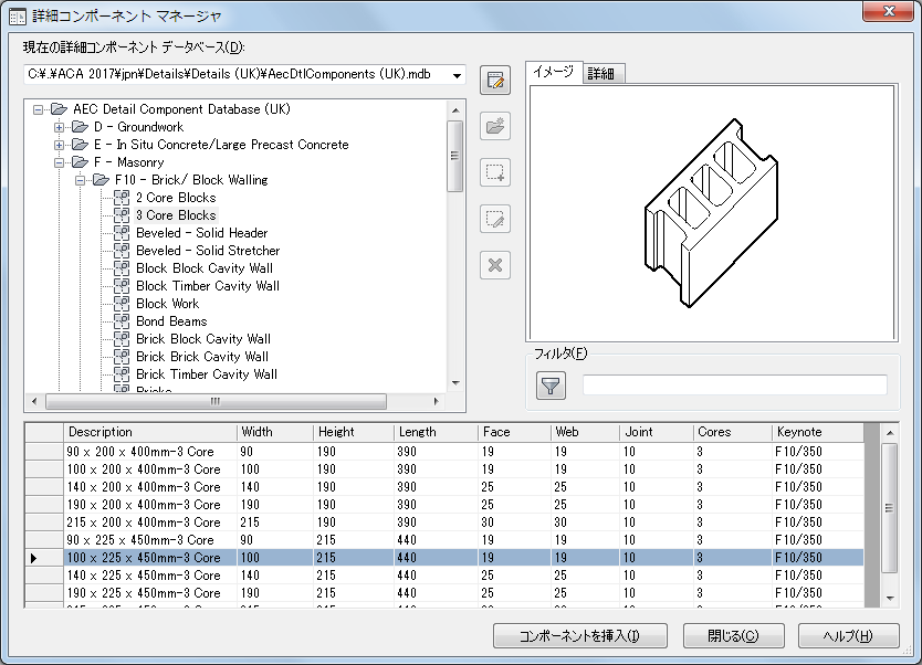

  4. ダイアログ ボックスの下部パネルに指定したテーブルのコンポーネントが表示されると、垂直スクロール バーまたはマウスのスクロール ホイールを使って、特定のコンポーネントを見つけることができます。行のどこかをクリックすると、そのコンポーネントが選択されます。列見出しの番号は、コンポーネント テーブルによって異なることに注意してください。テーブルによっては、ウィンドウを展開して水平スクロール バーを使用してすべての列を表示しなければならない場合があります。
