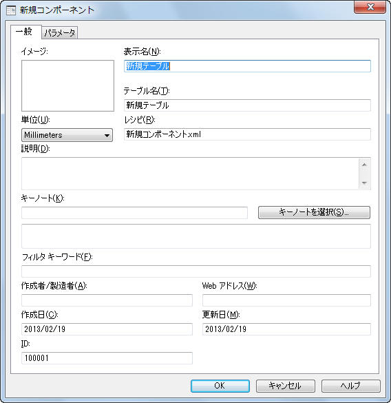

    [新規コンポーネント]ダイアログ ボックスが表示されます。
  6. [一般]タブで、追加するコンポーネントに、必要に応じて、次の値を指定します。
    値の名前 説明/指示
    イメージ [イメージ]ボックスを右クリックし、[イメージを指定]をクリックして、パス キーの値で指定した場所にある選択したグループで使うことのできるイメージを検索します。コンポーネントを選択すると、詳細コンポーネント マネージャの[イメージ]タブに選択したイメージが表示されます。
    表示名 詳細コンポーネント マネージャで表示させたいコンポーネントの名前を入力します。
    テーブル名 このコンポーネントのサイズ テーブルの名前を入力します。
    単位 ドロップダウン リストから単位を選択します。
    レシピ このコンポーネントを描画するために指定したレシピを含む RecipeSpec XML ファイルの名前を入力します。
    説明 詳細コンポーネント マネージャの[情報]タブに表示させたいこのコンポーネントの説明文を入力します。
    キーノート [キーノートを選択]をクリックして、このコンポーネントの既定値となるキーノートの検索または作成を行います。
    フィルタ キーワード このコンポーネントを検索する場合に使用されるコンマで区切られたキーワードのリストを入力します。
    製作者/製造者 このコンポーネントを担当している人または組織の名前を入力します。
    Web アドレス 製作者/製造者の URL を入力します。
    注: [一般]タブにある ID プロパティは、選択したデータベース内の特定の[Groups]テーブルを識別するための、読み込み専用の値です。この値は、グループをデータベースに追加したときに、自動的に割り当てられています。

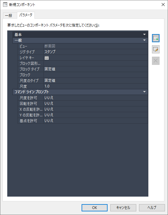

  7. [パラメータ]タブで、必要に応じて、既定の断面ビュー用の既定値([スタンプ])以外のジグ タイプを選択し、下の図に続くテーブルに示す指示に従って、コンポーネントを定義するためのパラメータ値を指定します。名前を変更( をクリック)して、既定のビューを変更したり、 をクリックして、追加ビューを作成することができます。作成または名前を変更したビューは、ドロップダウン リストに表示されるようになります。
    注: 各ビューには、1 種類のジグだけが指定できます。
