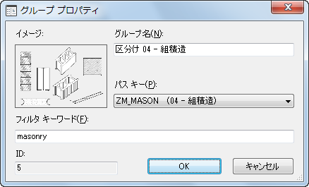

    [グループ プロパティ]ダイアログ ボックスが表示されます。
  6. 必要に応じて次のプロパティを編集します。
    プロパティ名 説明/指示
    イメージ グループを選択すると、詳細コンポーネント マネージャの[イメージ]タブに選択したイメージが表示されます。イメージを変更するには、[イメージ]ボックスを右クリックし、[イメージを指定]をクリックして、[パス キー]の値で指定した場所にある選択したグループで使うことのできるイメージを検索します。このフィールドはオプションです。
    グループ名 詳細コンポーネント マネージャでデータベースの[Groups]テーブルに対して表示されるグループの名前。
    パス キー データベースの[DirKeys]テーブルのエントリで、この値はこのグループのデータベースの外部にある図面ファイルとイメージ ファイルの場所を識別するためのショートカット エイリアスです。
    フィルタ キーワード コンマで区切ったキーワードのリストで、詳細コンポーネント マネージャでこのグループ内のコンポーネントを検索する場合に使われます。このフィールドはオプションです。
  7. [OK]をクリックします。
