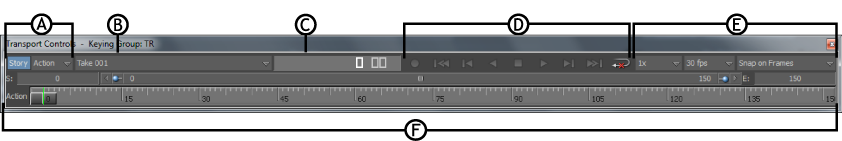

Transport Controls ウィンドウ A. Story モード オプションおよびメニュー B. Current Take メニュー C. タイムコード フィールド D. 再生コントロール E. タイミング コントロール F. Action タイムライン

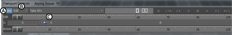

Story モード オプションでは、Story ウィンドウでアニメーションをアクティブまたは非アクティブにします。Story モード メニューでは、Action モードと Edit モードを選択することができ、再生するシーンを決定します。
Transport Controls ウィンドウ A. Story モード オプション B. Story モード メニューで Edit が選択されている C. Edit タイムラインが表示されている
Story モード メニューで Edit が選択されている場合、Transport Controls ウィンドウに Edit タイムラインが表示されます。
また、Story モード メニューおよびオプションは Story ウィンドウにもあります。「 Story モード プション」を参照してください。

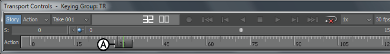

タイムライン インジケータ
タイムライン インジケータはカレント テイクのフレームまたは時間を示し、カレント タイムを変更できます。カレント テイクを再生すると、タイムライン インジケータがタイムラインに沿って左から右に動きます。タイムラインに沿ってタイムライン インジケータをドラッグして、カレント タイムを変更することができます。
Transport Controls (詳細) A. タイムライン インジケータ
タイムライン インジケータのサイズを変更するには、Small Cursor オプション(「Display」を参照)を使用します。小さいタイムライン インジケータのほうが、ビジュアルなキーフレームの表示と編集が簡単にできます。
詳細は、「カレント タイムを選択する」を参照してください。

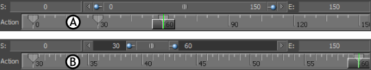

Zoom Start と Zoom End タイム コード(A と B)は Action タイムライン上でカレント テイクのズーム セグメントの開始と終了を定義します。これらのフィールドは、Action タイムライン上でのカレント テイクの全長を定義する Start と End フィールドとは区別されます。
たとえば、以下の図はズーム機能がオンとオフの場合を示しています。ズームがオフのとき、Start と End (0~150)で定義されるテイクの全長が Action タイムラインに表示され、ズーム バーが最大サイズになります。
ズームがオンのとき、カレント テイクの一部が Action タイムライン上の全スペースを占め(30~60)、Zoom Start と Zoom End フィールドの値がこの部分を定義します。
Action タイムライン A. ズームがオフで、Action タイムラインに Start とEnd フィールドの値が反映されています。B. ズームがオンで、Action タイムラインに Zoom Start と Zoom End フィールドの値が反映されています。
詳細については、タイムラインをズーム インするを参照してください。
