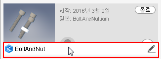

- 제목을 편집하려면: 썸네일 아래의 이름 위에 마우스를 가져가면 연필 아이콘에 액세스할 수 있습니다. 연필을 클릭하여 이름을 수정합니다.

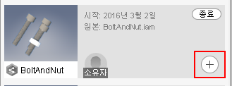

- 공동 작업자를 추가하려면: 오른쪽 아래 구석에 있는 더하기 기호를 클릭하여 공동 작업자를 추가합니다.
새 공동 작업자는 설계 공유에 대한 전자 메일 초대를 받습니다.

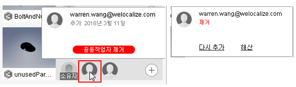

- 공동 작업자를 제거하려면: 공동 작업자의 이름 위에 커서를 놓습니다. 공동 작업자 제거를 클릭합니다.
제거된 공동 작업자는 더 이상 설계 공유에 액세스할 수 없습니다. 해당 A360 드라이브에서 설계 공유가 제거됩니다.
주: 또한 취소를 클릭하여 공동 작업자 썸네일을 제거할 수도 있습니다.

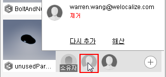

- 제거된 공동 작업자를 다시 추가하려면:
공동 작업자를 제거한 후에 취소를 클릭하여 공동 작업자 썸네일을 제거하지 않으면 공동 작업자 가상 버전이 남아 있습니다. 공동 작업자를 다시 추가하려면 가상 썸네일 위에 커서를 놓은 후 다시 추가를 선택합니다. 다시 추가한 공동 작업자는 설계 공유에 대한 전자 메일 초대를 받습니다.

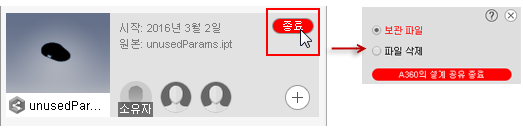

- 설계 공유를 끝내려면: 오른쪽 위 구석에 있는 종료 아이콘을 클릭합니다. 그런 다음 설계 공유를 보관하거나 삭제하도록 선택할 수 있습니다.
- 보관을 선택하는 경우:
- 모든 공동 작업자가 설계 공유에서 제거되고 설계 공유가 해당 A360 드라이브에서 제거되므로 더 이상 액세스할 수 없게 됩니다.
- 소유자는 패널의 보관 섹션 또는 A360 드라이브에 있는 Inventor 설계 공유 폴더의 보관 폴더 내에서 설계 공유에 액세스할 수 있습니다.
- 삭제를 선택하는 경우:
- 설계 공유가 삭제되어 더 이상 액세스할 수 없습니다. 소유자 및 공동 작업자의 A360의 연결된 설계 패널과 소유자 및 공동 작업자의 A360 드라이브에서 설계 공유가 제거됩니다.

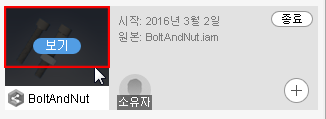

- 설계 공유에 액세스하려면: 썸네일 이미지 위에 마우스를 놓고 뷰를 클릭합니다. 설계 공유가 설계 공유를 보고 주석을 게시할 수 있는 뷰 창에서 열립니다.
