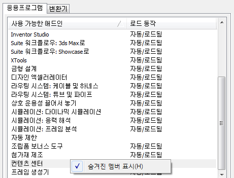

A360의 연결된 설계를 로드/언로드하려면
  1. 리본에서 도구 탭 옵션 패널 애드인을 클릭합니다.
  2. 애드인 관리자 대화상자에서 리스트에 있는 이름 A360의 연결된 설계를 두 번 클릭하여 로드됨과 언로드됨 간을 전환합니다. 애드인을 자동으로 로드하려면 자동 로드를 선택합니다.
    주: A360의 연결된 설계가 추가 리스트에 없으면 마우스 오른쪽 버튼을 클릭하고 숨겨진 멤버 표시를 선택합니다.
  3. 변경 사항을 적용하려면 Inventor를 다시 시작합니다.

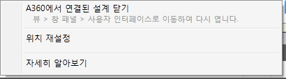

가시성을 끄려면 연결된 설계 항목 버튼 을 클릭합니다.
연결된 설계 항목 버튼을 마우스 오른쪽 버튼으로 클릭하고 A360의 연결된 설계 닫기를 선택합니다.

설계 공유 버튼을 다시 기본 위치로 이동하려면 연결된 설계 항목을 마우스 오른쪽 버튼으로 클릭하고 위치 재설정을 선택합니다.
