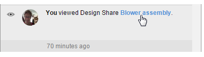

  1. Inventor에서 그래픽 창 오른쪽 아래에 있는 연결된 설계 버튼 을 클릭합니다. 이벤트 탭이 기본적으로 표시됩니다. 가장 최근 이벤트가 맨 위에 표시됩니다.
  2. 설계 공유의 이름을 클릭합니다.
    • 이벤트 탭: 파란색 텍스트를 클릭합니다.

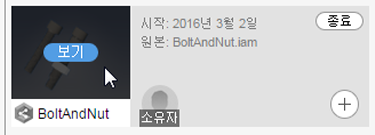

    • 설계 공유 탭: 썸네일 위에 마우스를 올려 놓고 뷰를 클릭합니다.
    설계 공유가 Inventor 내부의 뷰 창(Inventor 2017) 또는 검색기 창(Inventor 2016 R3)에서 열립니다.
