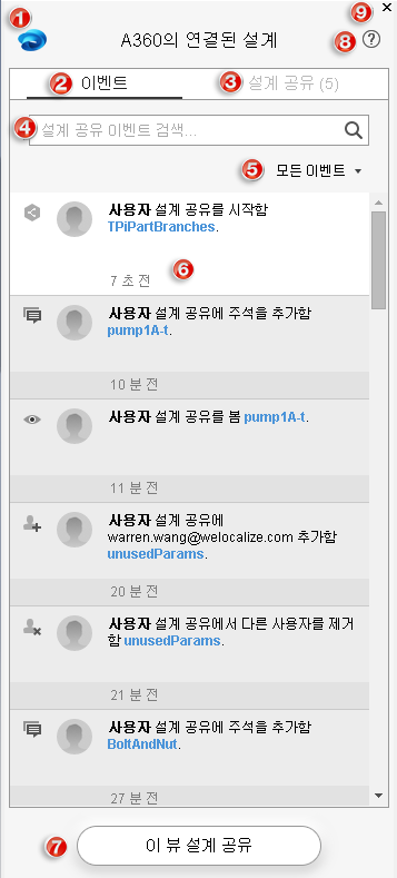

액세스: Inventor에서 그래픽 창 오른쪽 아래에 있는 연결된 설계 버튼 을 클릭합니다. 이벤트 탭이 기본적으로 표시됩니다.
  1. A360: A360 드라이브를 시작합니다.
  2. 이벤트 탭 에는 사용자가 소유한 모든 설계 공유 및 사용자가 공동 작업자인 설계 공유에 대한 모든 설계 공유 이벤트가 표시됩니다. 이벤트는 사용자 또는 설계 공유를 공유하는 공동 작업자가 수행하는 모든 작업입니다. 예정된 이벤트 및 새 이벤트는 흰색 배경으로 표시됩니다.
  3. 설계 공유 탭을 사용하여 설계 공유를 직접 관리합니다.
  4. 설계 공유 검색 이벤트 필드를 선택하면 전체 라이브러리에서 검색이 수행됩니다.
  5. 모든 이벤트를 선택하면 필터링 이벤트*에 액세스할 수 있습니다.
  6. 설계 공유 이벤트는 이벤트 유형 및 이벤트 시간을 표시합니다. 또한 설계 공유 이벤트에서는 주석을 보고 게시하기 위해 설계 공유에 액세스할 수 있습니다*. 새 이벤트 및 예정된 이벤트는 흰색 배경으로 표시됩니다.
  7. 이 뷰 설계 공유를 선택하면 열린 부품 또는 조립품 파일의 현재 보기에서 설계 공유를 작성할 수 있는 A360의 설계 공유 시작 대화상자가 시작됩니다.
  8. 도움말을 선택하면 Inventor A360의 연결된 설계에서 작업하기 위한 도움말이 시작됩니다.
  9. 닫기 버튼을 선택하면 A360의 연결된 설계 패널이 닫힙니다.
  10. *이벤트 탭에만 해당

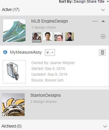

설계 공유 탭에는 소유자가 설계 공유를 구성하고 관리하는 데 사용할 수 있는 컨트롤이 제공됩니다.
  1. 시작 날짜, 설계 공유 제목, 마지막으로 주석을 추가한 날짜별로 설계 고유를 정렬하기 위한 정렬 기능.
  2. 내가 소유한 항목에는 사용자가 소유하는 활성 상태의 설계 공유가 표시됩니다.
  3. 설계 공유 관리 도구. 썸네일에서 주석을 보고 게시하기 위해 설계 공유에 액세스할 수 있습니다.
  4. 다른 사람이 공유한 항목에는 공동 작업자로 참여하도록 초대를 받은 설계 공유가 표시됩니다.
  5. 보관에는 더 이상 활성 상태가 아닌 설계 공유가 표시됩니다.
