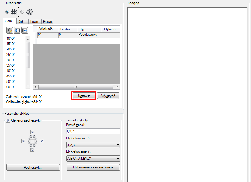

  2. W oknie dialogowym Siatka słupów kliknij opcję Ustaw z. Okno dialogowe Siatka słupów zostanie tymczasowo zamknięte.
  3. Wybierz istniejącą rozszerzoną siatkę słupów lub zwykłą siatkę.
    W oknie dialogowym Siatka słupów wyodrębnione dane zaznaczonej siatki są wyświetlane w tabeli Układ siatki. Zostanie również wygenerowany i wyświetlony podgląd wybranej siatki.
