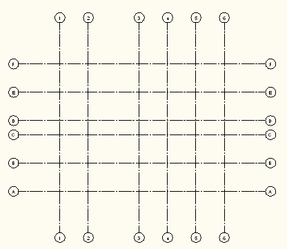

Aby utworzyć rozszerzoną siatkę o różnych rozmiarach modułów
Można utworzyć siatkę zawierającą moduły o różnych rozmiarach.

  8. Naciśnij klawisz Enter i umieść siatkę na rysunku.
    Uwaga: Po wstawieniu siatki można ręcznie skrócić lub wydłużyć rozmiar modułu. Nowy rozmiar modułu zostanie automatycznie poprawiony w tabeli danych w oknie dialogowym Siatka słupów.
