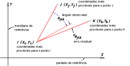

Sobre a geometria da equação de observação de ângulo
A alteração nas coordenadas para cada observação é expressa nas seguintes aproximações de série de Taylor da equação de observação de ângulo
onde
A ilustração a seguir mostra a geometria da equação de observação de ângulo:
