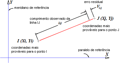

Sobre a geometria de equação de observação de distância
A alteração nas coordenadas para cada observação é expressa nas seguintes aproximações de série de Taylor da equação de observação de distância
e
onde
A ilustração a seguir mostra a geometria da equação de observação de distância:
