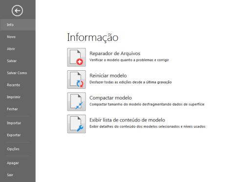

A Vista Controlada abrange a tela do PowerShape quando você seleciona a guia Arquivo na faixa de opções:
Selecione uma das opções à esquerda para exibir a página relevante da vista Controlada ou abrir um diálogo:
- Informações — Exibe opções para acessar o Reparador de Arquivos, o diálogo Propriedades de Arquivo e para Redefinir ou CompactarComprimir um modelo o modelo.
