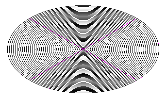

Траектории 2D спиральной обработки
Траектории «2D спиральная» фрезеруют элемент с использованием массива траекторий смещения. Массив получается следующим способом: берется граница заготовки, граница элемента или кривая, заданная на вкладке Заготовка, и смещается к центру детали. Массив может резаться как по направлению к центру элемента, так и от него.
Шаги между проходами вычисляются в 2D. Для спиральных траекторий, использующих 3D шаг, используйте технику 3D спиральная. Чтобы использовать границу заготовки, нажмите Использовать размеры заготовки на вкладке Заготовка. Это дает траекториям квадратную форму.
Чтобы автоматически вычислить границу по силуэту для поверхностей элемента, выберите Использовать размеры поверхности детали. Эта траектория повторяет границу элемента.
Если требуется использовать другую кривую в качестве формы траектории, выберите параметр Выбрать кривые для границ на вкладке Заготовка. Опции использования кривой отличаются для спирального фрезерования и других способов.
