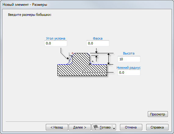

  6. Нажмите Далее, чтобы открыть страницу Новый элемент - Размеры.
  7. Если поле размеров имеет синюю метку, то вы можете щелкнуть по ней и 'выбрать' размер из объектов в графическом окне.
    • Введите Высоту выступа. Это задаст общую высоту выступа.
    • Нижний радиус — дополнительно установите нижний радиус для элемента. Радиус соответствует форме фрезы. По умолчанию материал обрабатывается с помощью фрезы с плоской кромкой, выполняя ступенчатые шаги при приближении к радиусу. Затем выполняется черновой и чистовой проход с помощью радиусной фрезы. Значением по умолчанию является 0, который режет прямой угол.
    • Угол уклона — При необходимости установите угол для стенки элемента. Используйте только положительные значения.
    • Фаска — При необходимости введите глубину 45 фаски на верхней кромке элемента. Оставьте значение по умолчанию, 0, чтобы не создавать фаску.
