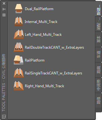

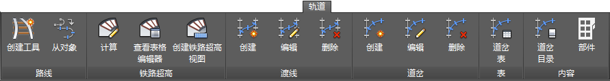

在“轨道”功能区选项卡上,单击“部件”
以打开“新建轨道”工具选项板。
有关更多信息,请参阅新建轨道部件。
可以通过编辑“工具空间设定”树中的以下命令设定来指定这些命令的设定:

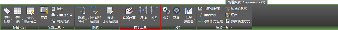

可以使用“路线特性”对话框的“偏移参数”选项卡上的新选项来指定是对偏移路线应用铁路超高还是超高。
在创建轨道路线的偏移时,默认情况下,该偏移路线已将铁路超高指定为其超高类型,并且在选择该偏移路线时,在“偏移路线”上下文功能区选项卡中会提供与铁路超高相关的命令。
有关详细信息,请参见“偏移参数”选项卡(“路线特性”对话框)。

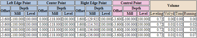

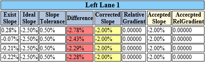

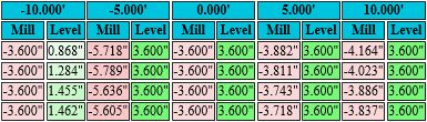

| 样式表 | 特征 | 样例 |
| Report Rehab-All - with color.xsl |
| AL DOT Cross Slope.xsl |
| Mill and Level - with color.xsl |
| AL DOT Mill and Level.xsl |
有关如何选择这些样式表的信息,请参见生成改建道路报告的步骤。

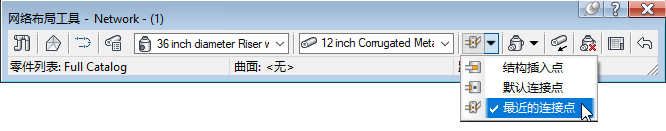

在布置管网时,可以选择要使用的连接点的类型:结构插入点、默认连接点(为结构定义的第一个连接点)或距离光标最近的连接点。
也可以在布置管网后重置连接点。
包含管道连接的常规排水 - 英制和包含管道连接的常规排水 - 公制目录中的以下零件类型已更新为具有新连接点和夹点:
有关详细信息,请参见关于管网连接点和重置管网连接点的步骤。

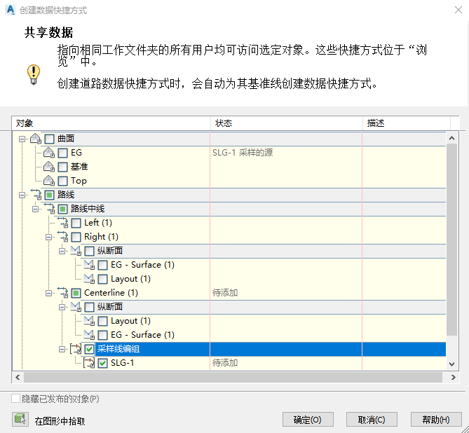

在创建采样线编组的数据快捷方式时,还会创建初始路线的数据快捷方式。有关详细信息,请参见使用数据快捷方式的步骤。
在创建数据参照时,可以指定采样线编组中要参照的采样线以及要采样的数据源。有关详细信息,请参见创建采样线编组参照的步骤。

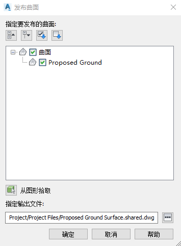

选择要发布的曲面并指定在 BIM 360 项目中的位置。
有关详细信息,请参见将曲面发布到 Autodesk BIM 360 以在 Autodesk Revit 模型中参照的步骤。

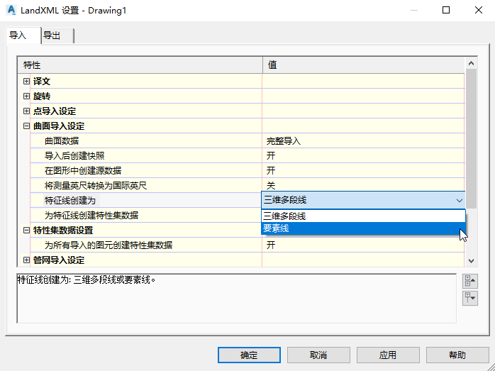

有关导入和导出 LandXML 的详细信息,请参见导入 LandXML 图形数据的步骤和将图形数据导出到 LandXML 的步骤。
有关详细信息,请参见“导入”选项卡(“LandXML 设置”对话框)。
有关详细信息,请参见导入 LandXML 图形数据的步骤和“导入”选项卡(“LandXML 设置”对话框)。
