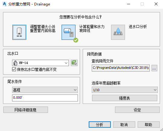

该更新的命令使用无模态对话框,因此,您可以在执行其他工作时将该对话框保持打开状态。

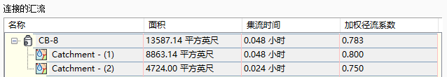

可以使用该命令执行以下分析类型:
有关详细信息,请参见关于分析和调整重力管网尺寸。

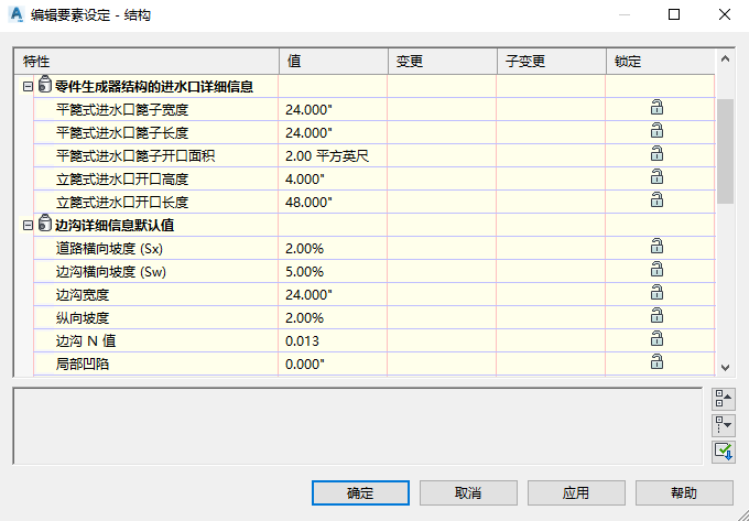

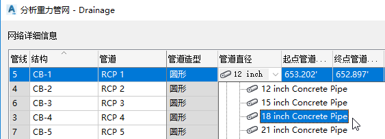

当前零件列表中的管道现在会显示,并且可以在“网络详细信息”页面的下拉列表中手动进行选择。

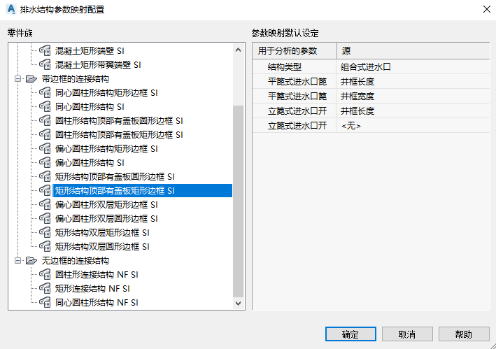

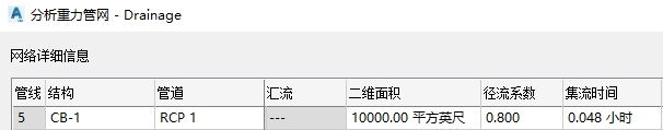

通过为这些零件设置并应用映射,默认情况下,参数值将在“分析重力管网”命令中可用。
有关更多信息,请参阅为重力管网分析映射排水结构参数。
有关详细信息,请参见关于分析和调整重力管网尺寸和“编辑要素设定 - 结构”对话框。

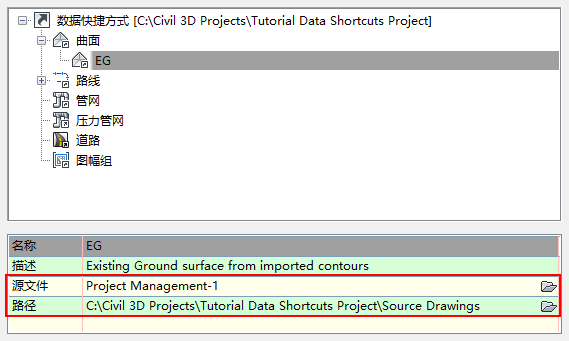

选择备用源文件或路径后,将显示一个对话框,您可以使用该对话框更新快捷方式。引用原始路径的图形对象将更新以引用备用路径。
