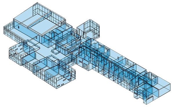

Die Liste berechneter Räume listet die einzelnen berechneten Räume im Energiemodell auf. Diese Räume wurden anhand der definierten Räume im Gebäudemodell und der raumbegrenzenden Revit-Elemente für das Energiemodell erstellt.
In der Bauteilliste werden Flächen und Volumina der einzelnen Räume sowie Gesamtfläche und -volumen des ganzen Modells angegeben. Für berechnete (MEP-)Räume, die auf Räumen in der Architektur basieren, werden deren Namen ebenfalls in der Liste angezeigt.
Überprüfen Sie die Bauteilliste, und suchen Sie nach den folgenden Elementen:
Um einen bestimmten berechneten Raum zu analysieren, wählen Sie ihn in der Bauteilliste aus und heben ihn mithilfe des Werkzeugs In Modell hervorheben in der Ansicht 3D-Energiemodell hervor.

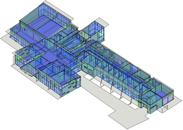

Die Liste berechneter Oberflächen listet die einzelnen berechneten Oberflächen im Energiemodell auf. Diese Oberflächen wurden anhand berechneter Räume für das Energiemodell erstellt.
In der Bauteilliste werden der Flächeninhalt jeder Oberfläche, die Anzahl der Oberflächen mit dieser Größe sowie der Öffnungstyp (z. B. Tür oder Fenster) oder der Oberflächentyp (z. B. Innenwand, Außenwand, Dach, Schattierung, Decke oder Platte) angegeben.
Um eine bestimmte berechnete Oberfläche zu analysieren, wählen Sie sie in der Bauteilliste aus und heben sie mithilfe des Werkzeugs In Modell hervorheben in der Ansicht 3D-Energiemodell hervor.
