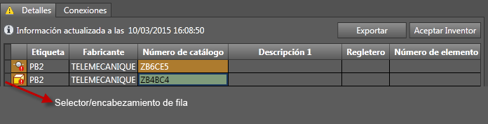

  3. En la ficha Vista de posición, seleccione un componente enlazado con diferencias.
  4. Haga clic en Mostrar detalles y conexiones.
  5. En el panel de detalles y conexiones, haga clic en la ficha Detalles.
  6. Lleve a cabo una de las siguientes acciones:

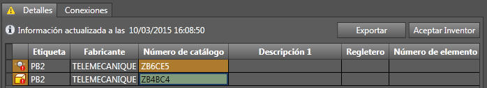

    • Haga clic en el selector de fila (encabezamiento) para seleccionar toda la fila del componente de AutoCAD Electrical toolset.
    • Hacer clic en una celda individual
  7. Haga clic en Aceptar Inventor.
