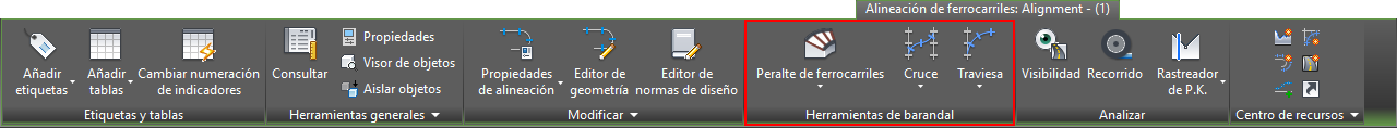

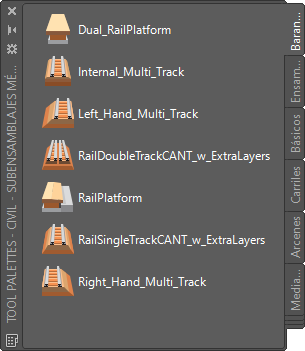

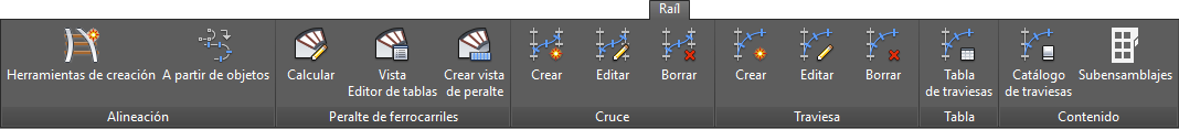

En la ficha de la cinta de opciones de Raíl, haga clic en Subensamblajes
para abrir la paleta de herramienta Nuevo raíl.
Para obtener más información, consulte Nuevos subensamblajes de raíl.

Puede utilizar nuevas opciones en la ficha Parámetros de desfase del cuadro de diálogo Propiedades de alineación para especificar si se aplica peralte de ferrocarriles o peralte a un desfase de alineación.
Al crear un desfase para una alineación de ferrocarriles, la alineación de desfase tendrá el peralte de ferrocarriles especificado como tipo de peralte por defecto y, cuando se seleccione el desfase de alineación, los comandos relacionados con los peraltes de ferrocarriles están disponibles en la ficha contextual de la cinta de opciones de Alineación de desfase.
Para obtener más información, consulte Ficha Parámetros de desfase (cuadro de diálogo Propiedades de alineación).

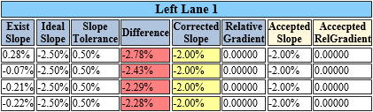

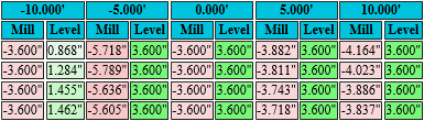

| Hoja de estilos | Figuras | Ejemplo |
| Report Rehab-All - with color.xsl |
| AL DOT Cross Slope.xsl |
| Mill and Level - with color.xsl |
| AL DOT Mill and Level.xsl |
Para obtener información sobre cómo seleccionar estas hojas de estilo, consulte Para generar informes de obra lineal de rehabilitación.

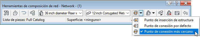

A la hora de diseñar una red de tuberías, puede seleccionar qué tipo de punto de conexión utilizar: el punto de inserción de la estructura, el punto de conexión por defecto (el primer punto de conexión que se define para una estructura) o el punto de conexión más cercano al cursor.
También puede restablecer los puntos de conexión tras la composición de la red de tuberías.
Los siguientes tipos de piezas se han actualizado en los catálogos de Drenajes genéricos con conexiones de tuberías: imperial y Drenajes genéricos con conexiones de tuberías: métrico para tener nuevos puntos de conexión y pinzamientos:
Para obtener más información, consulte Acerca de los puntos de conexión de la red de tuberías y Para restablecer los puntos de conexión de la red de tuberías.

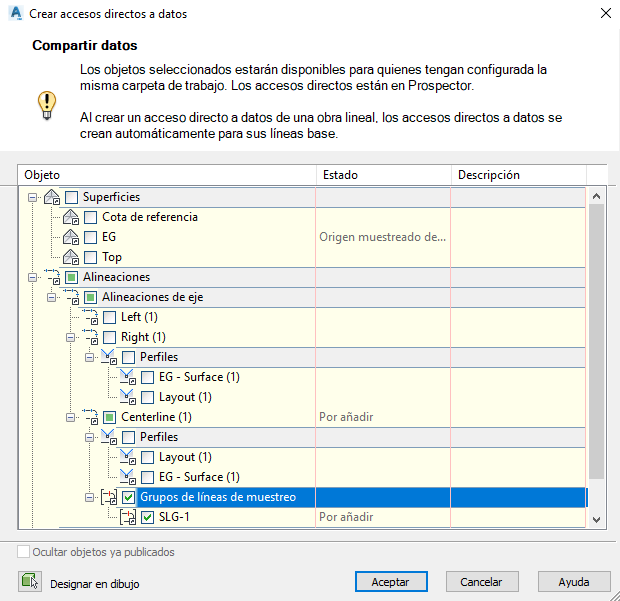

Al crear un acceso directo a datos para un grupo de líneas de muestreo, también se crea un acceso directo a datos a la alineación de perfil superior. Para obtener más información, consulte Para trabajar con accesos directos a datos.
Al crear las referencias a datos, se puede especificar qué líneas de muestreo del grupo de líneas de muestreo desea utilizar como referencia y qué orígenes de datos utilizar de muestreo. Para obtener más información, consulte Para crear referencias del grupo de líneas de muestreo.

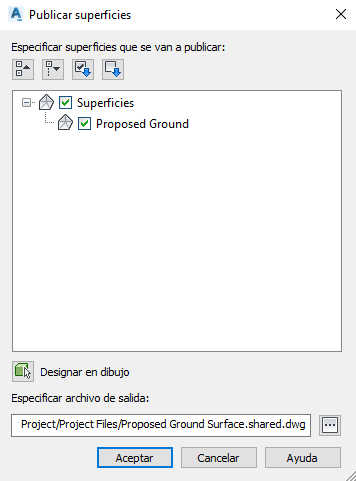

Seleccione las superficies que desee publicar y especifique una ubicación en un proyecto de BIM 360.
Para obtener más información, consulte Para publicar superficies en Autodesk BIM 360 para hacer referencia a ellas en un modelo de Autodesk Revit.

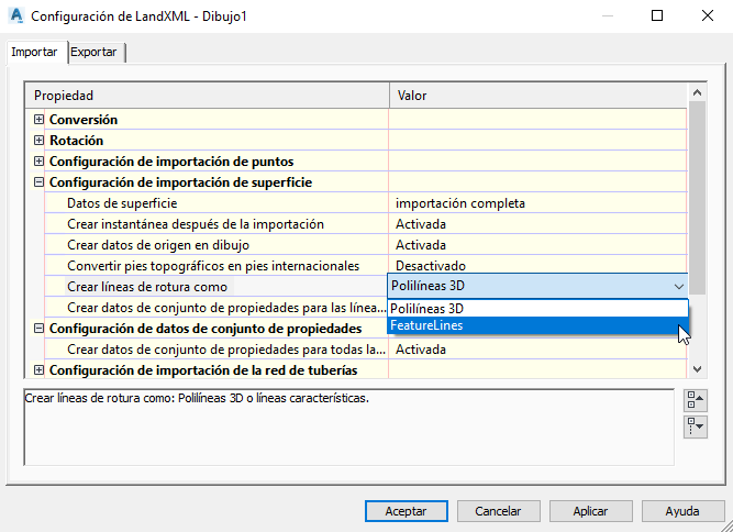

Para obtener más información acerca de la importación y exportación de LandXML, consulte Para importar datos de dibujo de LandXML y Para exportar datos de dibujo a LandXML.
Para obtener más información, consulte Ficha Importar (cuadro de diálogo Configuración de LandXML).
Para obtener más información, consulte Para importar datos de dibujo de LandXML y Ficha Importar (cuadro de diálogo Configuración de LandXML).
