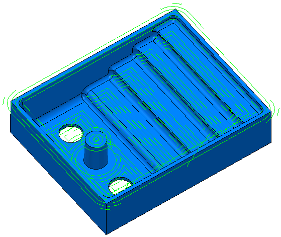

Utilice la estrategia de Acabado de desfase plano para crear una trayectoria de desfase en las zonas planas del modelo. Las trayectorias de desfase plano son útiles para el acabado de zonas planas, la parte inferior de las cajeras y para el mecanizado de alta velocidad.
