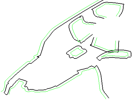

Utilice la estrategia de Perfilado de modelo de alambre para cortar a la izquierda o a la derecha de una curva 3D. Esto es similar al mecanizado de viruta del modelo de alambre y el perfilado de curvas 2D: PowerMill crea una trayectoria que corta con el lado de la herramienta a medida que sigue la curva.
Las superficies no son necesarias para esta estrategia, solo una curva 3D.
