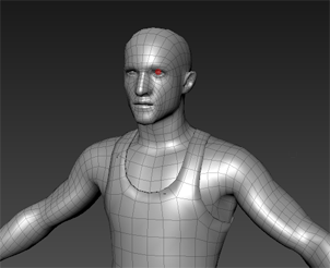

Lorsque l'option Affichage > Erreurs de maillage est activée, Mudbox indique les zones problématiques dans le maillage en les mettant en surbrillance en rouge.

Lorsque l'option Erreurs de maillage est activée, elle analyse tous les maillages de la scène et affiche en rouge et en surbrillance les zones dans lesquelles des problèmes sont détectés. Lorsque cette option est désactivée, les surbrillances en rouge s'effacent.
Dans cet exemple, Mudbox détecte le sommet à valence élevée sur le maillage de l'oeil gauche.
Etudiez chaque zone problématique affichée en surbrillance afin de déterminer si elle peut être résolue dans Mudbox. (Par exemple, en supprimant les faces posant problème et en corrigeant le trou. Reportez-vous aux rubriques Suppression de faces et Correction des trous dans un maillage.) En cas de problèmes plus complexes, vous devrez peut-être faire appel aux outils d'édition et de nettoyage des maillages disponibles dans Maya ou 3ds Max.
