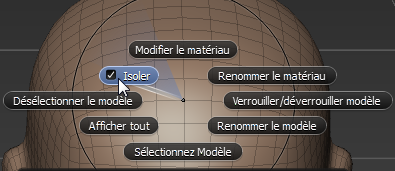

Menu de marquage d'un modèle
Cliquez avec le bouton droit de la souris sur un modèle pour accéder rapidement à ces options de menu de marquage.
Modifier le matériau
Ouvre la Fenêtre Propriétés, qui affiche les Propriétés du matériau .
Renommer le matériau
Ouvre une boîte de dialogue vous permettant de saisir un nouveau nom pour le matériau.
Verrouiller/déverrouiller modèle
Permet de verrouiller et de déverrouiller le modèle au cours de votre travail, ce qui permet d'éviter toute modification, tout déplacement ou toute sculpture accidentelle lorsque vous travaillez dans la Vue 3D. Reportez-vous également à la rubrique Verrouillage d'un modèle.
Renommer le modèle
Ouvre une boîte de dialogue vous permettant de saisir un nouveau nom pour le modèle.
Sélectionnez Modèle
Sélectionne le modèle. Reportez-vous également à la rubrique Sélection et déplacement d'éléments.
Tout afficher
Affiche l'ensemble des faces et des maillages de la scène précédemment masqués. (Raccourci clavier : U)
Désélectionner le modèle
Isoler
Masque temporairement tous les objets, à l'exception de ceux qui sont actifs ou sélectionnés. Cela vous permet ainsi de limiter le nombre d'éléments affichés dans la scène. Cette option est également affichée dans le Menu Affichage.
L'option Isoler fonctionne avec d'autres options d'affichage/de masquage, de sorte que les faces ou objets masqués restent masqués lorsque vous activez/désactivez l'option Isoler.
Reportez-vous également à la rubrique Isolement de faces ou de modèles.
