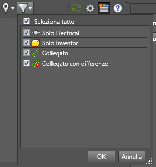

Come filtrare i componenti in base allo stato nella scheda Vista posizione
Filtrare i componenti nella vista struttura del componente in base allo stato del collegamento.
  1. Fare clic su scheda Progettogruppo Strumenti di progettoGestione. Trova
  2. In Gestione progetti, fare clic sulla scheda Vista posizione.
  3. Nella Vista posizione, fare clic su Filtra per stato del componente .
    Nota: Il pulsante Filtra per stato del componente è disponibile quando si dispone di un progetto di AutoCAD Electrical toolset e Inventor collegati.
  4. Deselezionare Seleziona tutto e selezionare i valori da visualizzare nella vista struttura del componente.
  5. Fare clic su OK.
