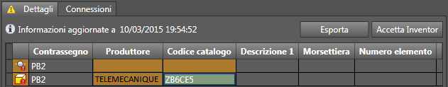

  5. Nei riquadri Dettagli e Connessioni, fare clic sulla scheda Dettagli.
  6. Effettuare una delle seguenti operazioni:
    • Fare clic sul selettore di riga (titolo) per selezionare l'intera riga per il componente di AutoCAD Electrical toolset.
    • Fare clic su una singola cella
  7. Fare clic su Accetta Inventor.
