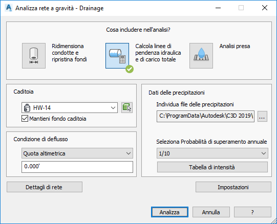

Autodesk ® Civil 3D® 2019.3 Update include le seguenti nuove funzionalità e miglioramenti.

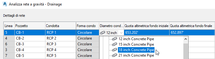

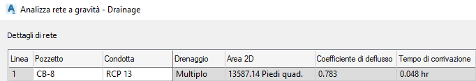

Il comando aggiornato utilizza una finestra di dialogo non modale, che si può lasciare aperta durante l'esecuzione di altre attività.
È possibile utilizzare questo comando per eseguire i seguenti tipi di analisi:
Per ulteriori informazioni, vedere Informazioni sull'analisi e il dimensionamento di una rete di condotte a gravità.

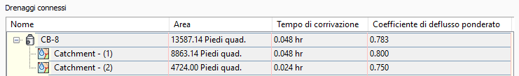

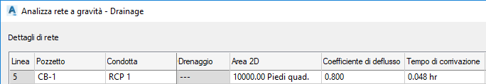

Le condotte nell'elenco parti corrente vengono ora visualizzate e possono essere selezionate manualmente nella pagina Dettagli di rete da un elenco a discesa.

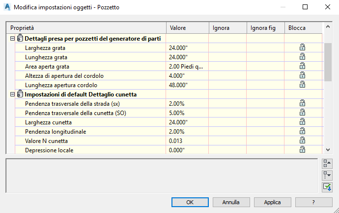

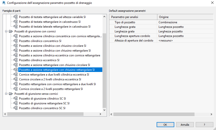

Quando si imposta e si applica l'assegnazione di queste parti, i valori dei parametri saranno disponibili all'interno del comando Analizza rete a gravità per default.
Per ulteriori informazioni, vedere Assegnazione dei parametri di pozzetto di drenaggio per l'analisi della rete a gravità.
Per ulteriori informazioni, vedere Informazioni sull'analisi e il ridimensionamento di una rete di condotte a gravità e Finestra di dialogo Modifica impostazioni oggetti - Pozzetto.

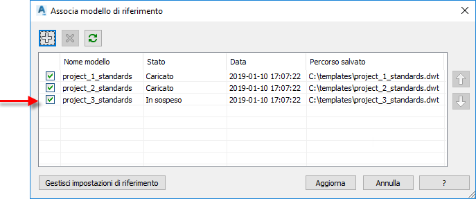

Dopo aver selezionato il file di origine o il percorso alternativo, viene visualizzata una finestra di dialogo in cui è possibile aggiornare i collegamenti. Gli oggetti della Carta che fanno riferimento al percorso originale verranno aggiornati per fare riferimento al percorso alternativo.
