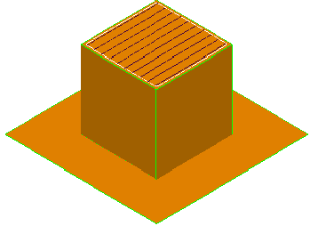

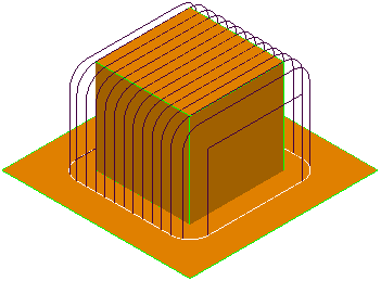

La finestra di dialogo Boundary superficie selezionata crea una boundary che limita un percorso utensile solo alle aree all'interno delle superfici selezionate e che l'utensile può raggiungere. Questo significa che il percorso utensile evita sottosquadra ed evita superfici adiacenti (non selezionate).
