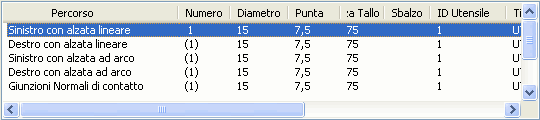

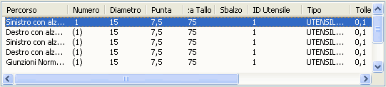

Lista percorsi utensile: visualizza tutti i percorsi utensile nel programma NC, insieme ai parametri usati per creare il percorso utensile. Selezionare uno o più percorsi utensile per visualizzarne le informazioni nella metà inferiore della finestra di dialogo.
È possibile trascinare e ridimensionare le colonne posizionando il cursore all'estremità di una colonna e trascinandolo in una nuova posizione.
Il campo Numero rappresenta il numero dell'utensile.
Se il numero è riportato tra parentesi, (2), vuol dire che non vi è alcun cambio utensile per questo percorso utensile.
Se il numero è preceduto da un asterisco, *, vuol dire che il numero dell'utensile per questo percorso utensile è stato modificato nella parte inferiore di questa finestra di dialogo.
Se il numero è sostituito da un punto interrogativo, ?, vuol dire che non è stato specificato alcun numero dell'utensile, ma per Numerazione utensile è stata selezionata l'opzione Come specif.
Non è consentito definire per un utensile lo stesso numero già assegnato ad un diverso utensile. L'unica eccezione è rappresentata dal caso in cui viene scritto un file separato per ciascun percorso utensile: in una situazione del genere, tutti i numeri degli utensili di default sono 1. Per default, il primo numero dell'utensile in qualsiasi file è 1.
