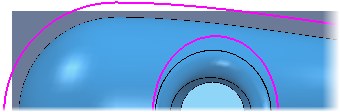

La Boundary di ripresa crea una boundary che mostra la regione in cui un nuovo utensile più piccolo, lavora più a fondo nello spigolo dell'utensile più grande originale. Prende i contorni dalle aree lasciate non lavorate dall'utensile (precedente) Di riferimento. Le boundary consistono di profili chiusi intorno a queste aree. Queste possono poi essere lavorate con un utensile più piccolo per evitare di lavorare di nuovo l'intero modello.

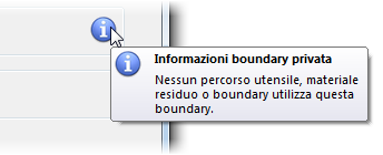

Informazioni — Far scorrere il cursore sopra a questo pulsante per visualizzare le informazioni sulla boundary privata.Ad esempio, facendo scorrere il puntatore del mouse su
su una boundary che non è utilizzata da un percorso utensile, un modello materiale residuo o una boundary, viene visualizzato quanto segue:
